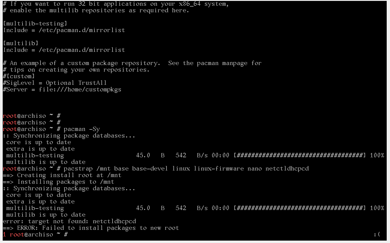

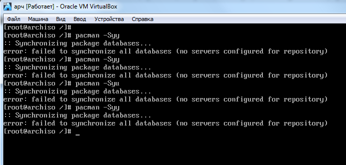

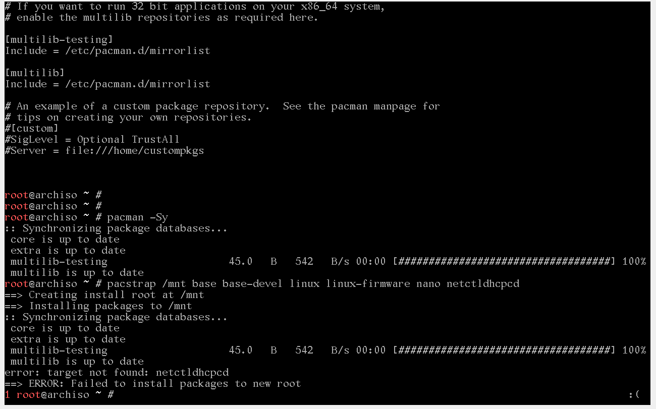

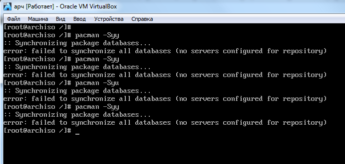

knarch, тебе указали на ошибку
ALiEN:multilib - то закомментировано, то раскомментировано.
Должно быть так
#[multilib-testing]
#Include = /etc/pacman.d/mirrorlist
[multilib]
Читай Wiki + глуги по error "error: failed to synchronize all databases (no servers configured for repository)"
.... как пример ...

vasek:Должно быть так
расскоментировал строки но ничего не изменилось

knarch:расскоментировал строки
Зачем расскоментировал testing ??? ... почитать что это такое ...
Без обид, но в ArchLinux еще рановато ...

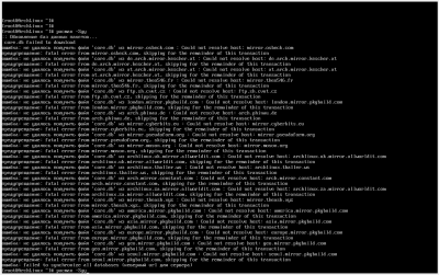

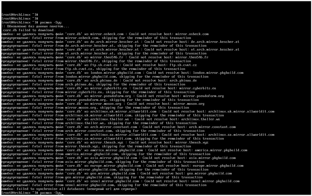

testing на этот раз не тронул, выполнил команду pacman -Syy и вот такой вывод, пожалуйста поясните из за чего, чтобы доустановить ос осталось 3-4 команды
Зачем расскоментировал testing--что с того, это может сильно сказаться на работе системы ?
Сообщения: 483
knarch:поясните из за чего
Не настроена сеть.

ALiEN:Не настроена сеть.
NetworkManager установлен, а как его настроить, чуть шаги опишите пожалуйста?
