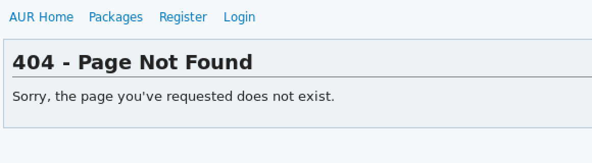

lnx: Проблема с группой boost-python2 + boost-python2-libs, сайт которых или захвачен, или просто протух и именно это, а не другие ошибки, приводит к несобираемости пакета - просто нечго скачивать.
если вы про https://boostorg.jfrog.io что указана в source для выкачки boost версии 1.83 то да он недоступен, но кто мешает сменить его на тот что лежит сейчас на оф сайте https://www.boost.org/releases/1.83.0/ это файл boost_1_83_0.tar.bz2 который будет идентичен что указан в PKGBUILD так как их sha256 одинаков и равен 6478edfe2f3305127cffe8caf73ea0176c53769f4bf1585be237eb30798c3b8e
просто склонируйте https://aur.archlinux.org/boost-python2.git/ смените источник и пересоберите ну и заодно настучите ответственному за данный пакет в ауре пусть подправит свой PKGBUILD

Сообщения: 392
Arhei: просто склонируйте https://aur.archlinux.org/boost-python2.git/ смените источник и пересоберите ну и заодно настучите ответственному за данный пакет в ауре пусть подправит свой PKGBUILD

lnx:
да не нужно его открывать в браузере, нужно клонировать
git clone  https://aur.archlinux.org/boost-python2.git

Сообщения: 392
Тут, видимо, недопонимание. С самим boost сложностей нет, он доступен и собирается. Сложности с boost-python2
Сообщения: 392
Итак, текущая мизансцена - боремся за boost-python2-libs, для которого из рабочей системы согласно списку из files в директории

Arhei
Сообщения: 71
Зарегистрирован: 04.07.2025
lnx:
попробую объяснить на пальцах
boost-python2 (версии 1.83) основан на boost (версии 1.83) + patch
boost (версии 1.83) в АУР(из PKGBUILD для boost-python2) это
https://boostorg.jfrog.io/artifactory/main/release/${pkgver}/source/boost_${_boostver}.tar.bz2
или если подставить переменные
https://boostorg.jfrog.io/artifactory/main/release/1.83.0/source/boost_1_83_0.tar.bz2
по какой то причине файл недоступен
но это "стандартный" boost который можно взять на официальном сайте по адресу
https://archives.boost.io/release/1.83.0/source/boost_1_83_0.tar.bz2
то что эти два файла идентичны мы может судить по их одинаковому хешу sha256 (6478edfe2f3305127cffe8caf73ea0176c53769f4bf1585be237eb30798c3b8e) у одного он указан в PKGBUILD а у другого на официальном сайте https://www.boost.org/releases/1.83.0 (для boost_1_83_0.tar.bz2)

Сообщения: 392
Arhei:попробую на пальцах
Премного благодарен, это как раз мой уровень!
Сказал pikaur boost-python2-libs, сделал замену в PKRBUILDS и процесс пошел! Спасибо большое!

однако вопрос универсального скрипта, собирающего из рабочей системы установленный пакет, остается открытым.
Сообщения: 312
lnx: Однако на предложенном Вами шаринге файлов показана какая-то избирательность в работоспособности и мне не удалось, при всем желании и старании, получить удовольствия от скачивания готовых.
Рабочего VPN нет в системе?
