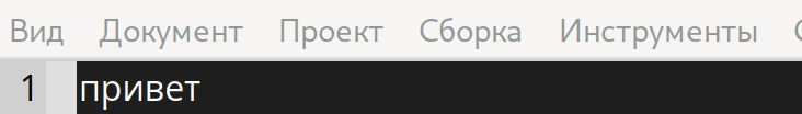

Сообщения: 412
Я получил аналогичный результат. Т.е. задачу восстановления я решил (найдя разные варианты решения). Но причину не понял. В попытках переоткрыть, изменить кодировку исходное состояние поврежденного файла уже не восстановить, но после серии трансформаций стало ругаться на ошибки типа -
iconv: недопустимая входная последовательность в позиции 775
Анализируя файл резервной копии отметил, что это место с тегом даты (не использую, но ошибочное нажатие ctrl+d могло иметь место). И в итоге попробовал в Geany через меню Открыть - Загрузить заново как - Без кодировки. И русские буковки на месте. Но файл резервной копии явно указан как UTF-8. Теперь на экране буковки вижу нужные в Geany, тег даты убран,
iconv -t latin1 -o OUT.txt битый
iconv: недопустимая входная последовательность в позиции 0
Вбил первое слово - привет, результат тот же, iconv: недопустимая входная последовательность в позиции 0.
Махнуть рукой, ибо как таковая проблема с сохранностью содержания решена, конечно религиозно не выдержанно, но очень соблазнительно.
