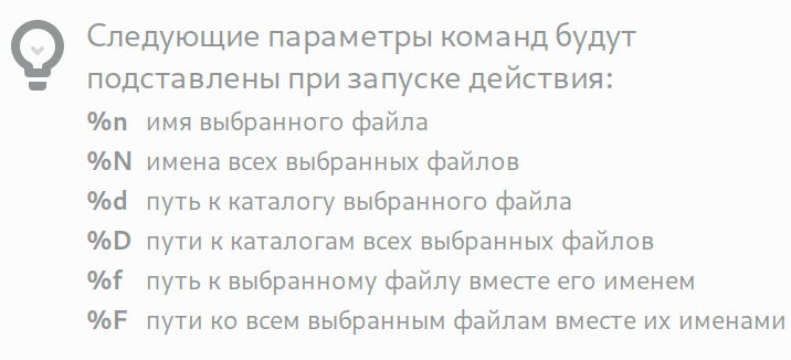

Попытался поэкспериментировать со скриптом, ближе всего к успеху такая его интерпретация -
mkdir $1_
find $1 -type d -exec mkdir $1_{} \;
find $1 -type f -exec ln {} $1_{} \;
Но нет успеха, передавемый во второй раз {} полный путь к найденному приводит к аборту. В $1 от thunar и иже с ним в %d or %D передается параметр "полный путь к директорию" или только его имя. А во втором случае из {} нам надо оставить только часть после переданного в $1 пути. Как?

Скрипт вешаем на ПКМ в thunar, наутилус или еще что, параметры запуска скрипта вида
путь/к/скрипту %f
сам скрипт -
#!/usr/bin/env bash
cp -lr "$1" "$1_"
